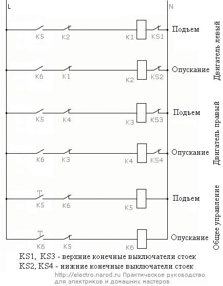

aleaale, с помощью ЛС картинку передать не могу, но Ваш вопрос уже обсуждался на форуме. Просмотрите (чтобы сейчас не повторяться) информацию по адресам:
Нужна схема подключения двух электродвигателей
http://upforme.ru/uploads/0000/13/e0/5662-1-f.jpg
Там предложено использовать два промежуточных реле.
Это наиболее простой вариант решения Вашей проблемы.
Задавайте уточняющие вопросы, вместе решим проблему
