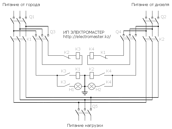

Если Вы желаете сделать автоматическое введение резерва (АВР), да еще и дешево и надежно, то в тематике форума уже были неоднократные дебаты на эту тему, Вы можете не ждать совета, а самостоятельно поискать и при возникновении конкретных вопросов по конкретной конструкции (схеме) Вам здесь всегда помогут, посоветуют.
Тут немного другая ситуация у нас автономка включается в ручную задача сделать так чтоб она автоматически отключалась при подаче эл. с основной линии что бы исключить попадания "эного" на генератор.
переключение в автоматическом режиме, не рекомендуется, поверьте наслово
лучший вариант когда переключение между линиями производить в ручную
