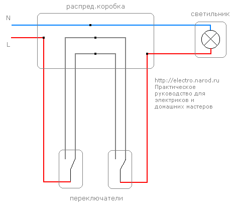

Пожалуйста, дайте схемку включения через распред коробку двух двойных проходных переключателей.
53
в схеме не учитан нулевой защитный проводник (заземление)
при монтаже нулевой рабочий проводник, при использовании четырех жильной кабельно-проводниковой продукции (с учетом заземления), транзитом проведите через распред.коробки

Монтаж распределительной коробки управления освещением с двух мест, для проходного выключателя
наглядная работа схема, необходимо нажать на выключатель, вы увидите направление тока и положение проходного выключателя
http://upforme.ru/uploads/0000/13/e0/641-1-f.gif
подробнее на странице http://electro.narod.ru/instructions/bo … on_2.2.htm
