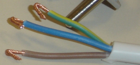

плохой контакт при зажиме монолитного провода
Поделиться3Вт, 20 Мар 2007 23:16
в таких случаях я рекомендую загинать конец провода для увеличения площади электрического контакта
например вот так, с учетом только монолитного провода
