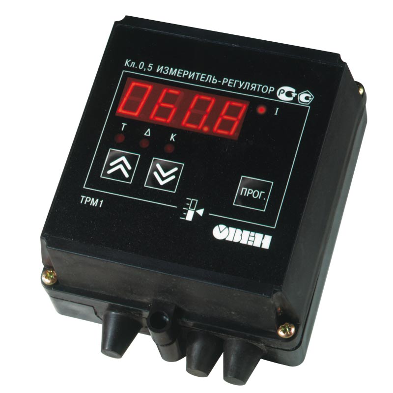

Помогите пожалуйста! Есть шкаф для выпечки булочек в котором сломался регулятор температуры(т.е. тепловое реле). Хочу заменить его на датчик температуры с электронным блоком управления, который также давал бы мне показания температуры.

sergeykorchev2010
подойдет измеритель-регулятор ТРМ1 или другой из этой же серии.
Назначение терморегулятора ОВЕН ТРМ 1
Терморегулятор ОВЕН ТРМ 1 предназначен для измерения, регистрации или регулирования температуры теплоносителей и различных сред в холодильной технике, сушильных шкафах, печах различного назначения и другом технологическом оборудовании, а также для измерения других физических параметров (веса, давления, влажности и т. п.). Класс точности 0,5/0,25 Регулятор выпускаетсяв корпусах 3-х типов: настенном Н и щитовых Щ1, Щ2.
Основные функции измерителя-регулятора ОВЕН ТРМ 1
•УНИВЕРСАЛЬНЫЙ ВХОД для подключения широкого спектра датчиков температуры, давления, влажности, расхода, уровня и т. п.
•РЕГУЛИРОВАНИЕ входной величины:
- двухпозиционное регулирование;
- аналоговое П-регулирование.
•ЦИФРОВАЯ ФИЛЬТРАЦИЯ И КОРРЕКЦИЯ входного сигнала, масштабирование шкалы для аналогового входа
•ВЫЧИСЛЕНИЕ И ИНДИКАЦИЯ КВАДРАТНОГО КОРНЯ из измеряемой величины (например, для регулирования мгновенного расхода)
•ВЫХОДНОЙ СИГНАЛ ТОКА 4...20 мА ДЛЯ РЕГИСТРАЦИИ измеренной величины (модификация по типу выхода И)
•ВОЗМОЖНОСТЬ УПРАВЛЕНИЯ ТРЕХФАЗНОЙ НАГРУЗКОЙ (модификация по типу выхода С3)
•ИМПУЛЬСНЫЙ ИСТОЧНИК ПИТАНИЯ 90...245 В 47...63 Гц
•ВСТРОЕННЫЙ ИСТОЧНИК ПИТАНИЯ 24 В для активных датчиков, выходных аналоговых устройств (ЦАП) и др.
•ПРОГРАММИРОВАНИЕ кнопками на лицевой панели прибора
•СОХРАНЕНИЕ НАСТРОЕК при отключении питания
•ЗАЩИТА НАСТРОЕК от несанкционированных изменений
Одновременно подберите там же датчик температуры к нему, при этом обратите внимание на диапазон температур датчика.
