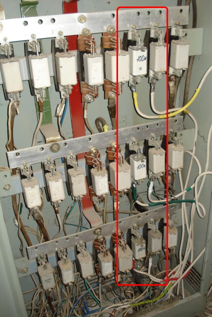

electro написал(а):
вот и фото, правда с задержкой
красным выделено мое подключение, вставки с надписью 100 Ампер
далее вставки будут меняться на 63 ампера
http://upforme.ru/uploads/0000/13/e0/7310-1.jpg
Очень часто приходиться менять в такого же типа щитовых предохранители под напряжением, (и все так, как вы и говорили - из за того, что невозможно отключить - рубильники неисправны, или вовсе их нет). Но наиболее опасно менять их под нагрузкой, а если ещё и не знаеш изза чего он сгорел, может быть от кз, которое и сейчас присутствует. Вставиш етот предохранитель, а он тебе под руками бабахнет (а ещё и приходиться, изза отсутствия предохранителей вместо них ставить простые дротики - ето вообще ууууууух)...
Для етого дела придумал способ. Сделал себе автомат на 63А на крокодилах. Сначала подсоединяю крокодилы, включаю автомат и уж тогда (если нет кз) вставляю новый предохранитель.
а идея хорошая т.к. менять предохранители приходится  под напругой почти всем электрикам
60
Под нагрузкой и под напряжением менять предохранители можно только во вторичных цепях. Существуют правила, как было сказано выше, написаные кровью. Это не тот случай, когда можно работать под напряжением. Это разные виды работ, и опасность абсолютно разная. Я бы не рекомендовал этого делать, причем при замене пр-лей под напряжением и под нагрузкой должны быть средства защиты лица и клещи диэлектрические. Правила ПТБ НЕОБХОДИМО соблюдать, они для этого и написаны.
