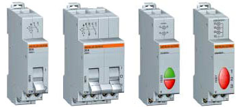

Подскажите пожалуйста, существуют ли кнопочные посты (1 кнопка нормально-разомкн.) для крепления на DIN-рейке (шириной 1 модуль)? Если есть, то подскажите модель. Спасибо.

Кнопка на DIN-рейку серии Multi 9 Schneider Electric
Кнопка сигнальная зеленая на DIN рейку GEWISS, артикул: 96293 GW
Отредактировано sergey_sav (Чт, 20 Ноя 2008 14:29)
Спасибо sergey_sav, я тоже нашел
А5160. Выключатель кнопочный 04453 /кнопка серая/ 20А 1з с/без фиксации (Legrand)
