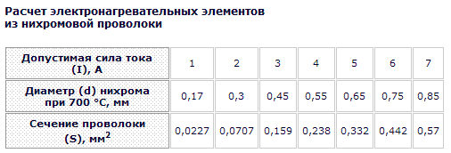

Добрый день! Подскажите, пожалуйста, несведущему в этой области. Вопрос такой: необходимо сделать нихромовую спираль для нагрева. Расчет веду для напряжения 220В. У нас есть прибор, который изменяет напряжение и, соответственно, силу тока.  Максимальный ток, который может выжать этот прибор 8А. Какое напряжение - не знаю.  На этом сайте
взял расчеты для определения длины нихрома. Какой ток нужно брать для расчетов???

Упростите себе жизнь, т.е. расчёты. ;) определитесь с мощностью, которую хотите получить на самопальном "козле". Рассчитайте ток через нагреватель, выберете из таблицы в конце статьи диаметр нихромовой проволоки ... и считайте... рулит закон дедушки Ома.
Навивка спирали из нихромовой проволоки  (electromonter.info)
http://www.electromonter.info/advice/images/nichrom_1.gif
https://upforme.ru/uploads/0000/13/e0/5920-1-f.gif
Длину нихромовой проволоки для изготовления спирали определяют
исходя из необходимой мощности.
Пример: Определить длину проволоки из нихрома для нагревательного элемента плитки
мощностью P=600 Вт при Uсети=220 В.
Решение:
1) I = P/U = 600/220 = 2,72 A
2) R = U/I = 220/2,72 = 81 Ом
3) По этим данным (см. таблицу) выбираем d=0,45 ; S=0,159
тогда длина нихрома    l = SR/ρ = 0,159·81 /1,1 = 11,6 м,
где l - длина проволоки (м); S - сечение проволоки (мм2); R - сопротивление проволоки (Ом);
ρ - удельное сопротивление (для нихрома ρ=1.0÷1.2 Ом·мм2/м).

очень доходчиво написано как и что, но есть вопрос такого порядка. Как узнать сколько длины спирали нужно на мощность 2кВт   т.е есть спираль готовая длина около метра из неё нужно сделать плитку на дачу.
5
В первом сообщении темы есть ссылка, там есть таблица (самая последняя). Посмотрите соответствует ли сечение нити указанному в ней для тока в 10А (т.е. порядка 1 мм кв.). Затем по расчётным формулам определяете требуемую величину R для необходимой мощности. Берёте тестер, замеряете пружину и отрезаете необходимый кусок от неё. Уклабываете в канавку изолятора. Всё, плитка готова.
