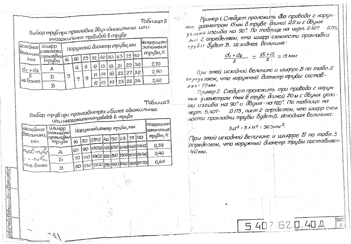

В качестве примера

https://upforme.ru/uploads/0000/13/e0/5555-1.gif

sergey_sav, скорее всего именно нестандартные рекомендации ожидает Вася, чтобы протягивать эти самые провода через многоколенную пространственную трассу из труб.
      И, видимо, требования к радиусам поворотов и к их количеству зависят не только от применяемого кабеля или провода, но и от диаметра труб и длины трассы.

Вся прелесть в том, что имею NUM трехжильный на 4 квадрата и "существующий трубопровод" из трубы 25-ки, где углы сделаны из уголоков, а соединения из муфт.
Как я понял из скана, такой такой провод мне не протянуть через трубопровод.
40
Верно поняли. Жёсткость моножилы, да плюс кабель, да ещё 4мм кв., и ... труба не сильно большая... Грустно это... :( Но даже теоретически не протянуть. Разбирайте трубопровод, благо муфты.. :) собирайте частями, но про заменяемость забудьте.
По опыту. Кабель ВВГ 5*6 в ПЭ40, ВВГ 5*2,5 - ПЭ25 и минимум поворотов с радиусом более 1м.
