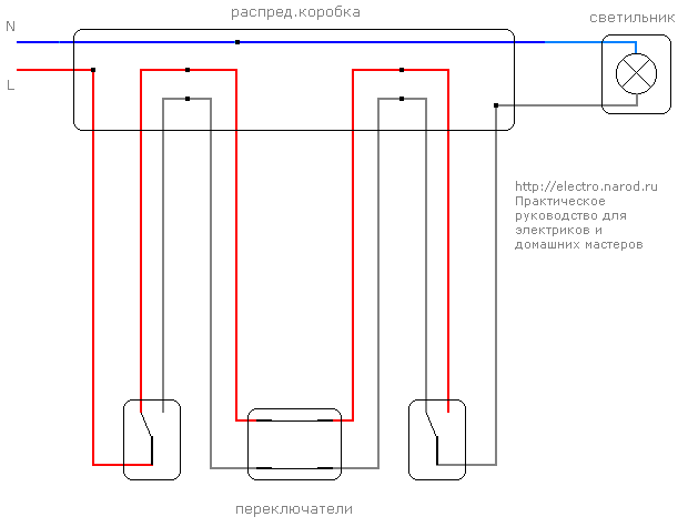

Добрый день. Не могли бы вы нарисовать схему управления с трёх сторон вместе с распред коробкой?
Извеняюсь за глупы вопрос, но не как не могу врубиться как на практике это сделать.

1.Несколько раз electro в своих постах давал схему подключения с "двух сторон". Для подключения с трех сторон необходимо между имеющимися на схеме переключателями включить один двойной переключатель, и все.

схема управления с трех сторон это просто сжатая схема для подключения с N-количества сторон

Хотелось бы  побыстрей увидеть схему управления с трех сторон.

извините за долгую задержку
вот подробный монтаж схемы распред.коробки
указаны все возможные положения выключателей

Большое спасибо за схему! Как раз начинаем монтаж переключателей.
