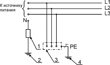

система заземления IT
http://electro.narod.ru/zazemleno/it.htm
http://upforme.ru/uploads/0000/13/e0/13452-1-f.gif
1 — сопротивление заземления нейтрали источника питания (если имеется);
2 — заземлитель;
3 — открытые проводящие части;
4 — заземляющее устройство;
PE — защитный проводник (заземляющий проводник, нулевой защитный проводник, защитный проводник системы уравнивания потенциалов).

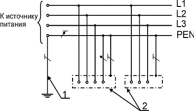

система заземления TN
http://electro.narod.ru/zazemleno/tn-c.htm
http://upforme.ru/uploads/0000/13/e0/13452-2-f.gif
1 — заземлитель нейтрали (средней точки) источника питания;
2 — открытые проводящие части;
N — нулевой рабочий (нейтральный) проводник;
PEN — совмещенный нулевой защитный и нулевой рабочий проводники.
