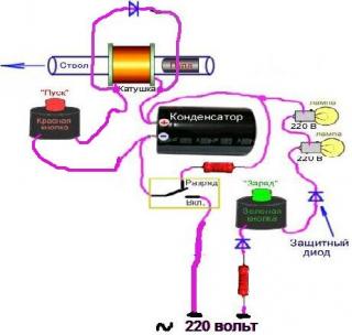

А это что за устройство? Это "прибор", которым надо воспользоваться, если не найдёшь причину?...
http://upforme.ru/uploads/0000/13/e0/8424-1.jpg
34
естественно нет.я много рах пробовал к сообщению прикрепить схему ,а у меня не получалось. ну а тут шутки ради прикрепил и сам не понял как.
а это вообще схема электромагнитной пушки, иначе "гаус ган" вроде так ,а на её основе изобретаю "велосипед"
35
То что "пушка", догадался, не даун... там же русским по белому - "ПУЛЯ СТВОЛ". Просто уточнил, что делает эта схема в Вашем сообщении.
Ответом удовлетворён. спс
