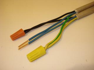

только сиз, меньше места занимает
http://upforme.ru/uploads/0000/13/e0/7591-1.jpg
Виды соединений проводов
соединение проводов
