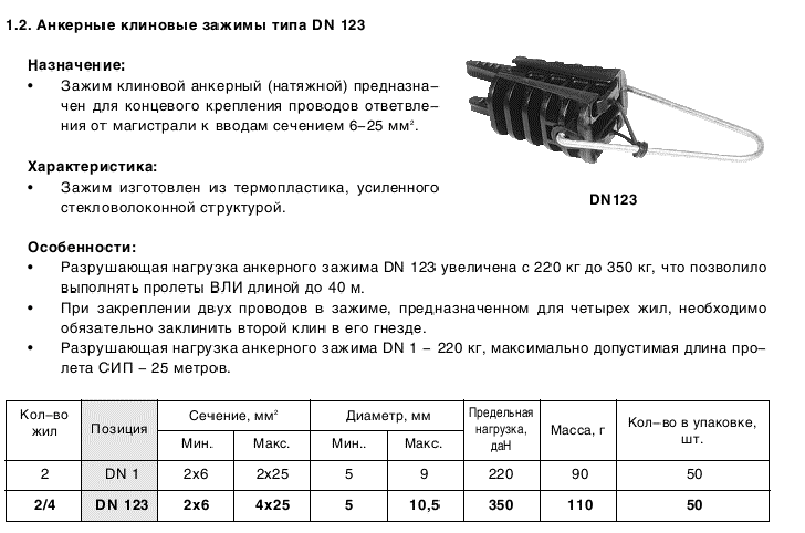

Уважаемые знатоки!
Пожалуйста разъясните чайнику, как крепить 2 провода в анкерный зажим DN123 Niled, который расчитан на 4-х жильный провод?
2 провода под общий клин или каждый провод под отдельный клин?
ЗЫ
Насайте Niled написано:
"При закреплении двух проводов в зажиме, предназначенном для четырех жил, необходимо обязательно заклинить второй клин в его гнезде"
Не понял....
2
информационная справка
http://upforme.ru/uploads/0000/13/e0/5844-1-f.gif
