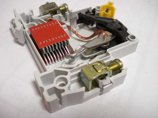

бывают промышленные - заводы первой пятерки по производству, разница ну очень большая!!!
Конечно разница видна, если сравнить два образца, напр., из "галереи"
и этот
и этот
