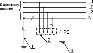

в таком случае вам лучше применить систему заземления ТТ
http://electro.narod.ru/zazemleno/tt.htm
http://upforme.ru/uploads/0000/13/e0/458-1-f.gif
в другом варианте, необходимо произвести повторное заземление
т.е. соединить ваше заземление в главной щитовой с рабочим нулем, но под разными болтами, после этого произвести разделение их
и больше категорически не соединять их вместе
система заземления TN-C-S
http://electro.narod.ru/zazemleno/tn-c-s.htm
подключение произведите стальной полосой
заведите до электрощитовой и приварите больт, к которому соедините гибкий медный провод, по сечение силовых
