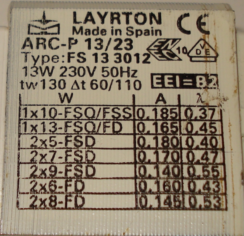

что то подобное уже здесь обсуждалось обьясните по дросселям
http://upforme.ru/uploads/0000/13/e0/8007-1-f.jpg
