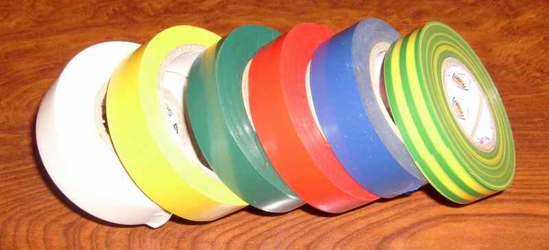

Чтобы не продолжать "это моразм", надо просто вспомнить о существовании изоленты разнообразных цветов и всё станет настолько ясно, что будет действительно смишно...
желаю удачи вам в этом начинании. маркировать перемаркировывать десятки проводов в кадой развет коробке, коих найдется в квартире штук около 10. Смайлик не ставлю и так понятно.
Да как-то и без "добрых пожеланий" справляемся...
Кстати...
1. https://upforme.ru/uploads/0000/13/e0/11903-1-f.jpg
2. флуд не приветствуется
Это только кажется, что много. А если Вы в распредкоробке пользуетесь изолентой, то почему бы не поиспользовать изоленту разного цвета?
