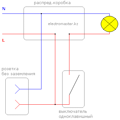

Требуется помощь: есть трёхжильный кабель, как на него подключить розетку и выключатель?
59
https://upforme.ru/uploads/0000/13/e0/5642-1-f.gif

Alik, Вы хотите сделать удлинитель:  вилка - кабель - розетка, отключающаяся выключателем?
   Или объясните суть Вашего проекта
