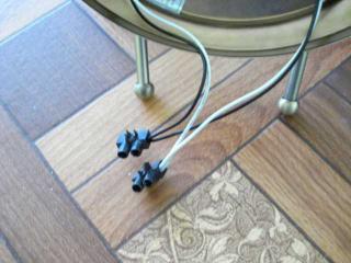

Бра на 2-е лампочки. Из каждого потрона выходят по одному чёрному и одному белому проводу. Выключатель на корпусе (этакая дёргалка в виде цепочки).
закрепим тему
соедините между собой черные и белые провода попарно
http://upforme.ru/uploads/0000/13/e0/1592-1.jpg
один конец питающего провода соедените с одним из проводов выключателя (дергалки)
второй конец от выключателя соедените с одним из попарно соединенных проводов из патрона
оставшиеся провода, пара соединенных вместе проводов из патронов и конец от питающего провода, соединяем вместе
з.ы.
все соединения должны иметь хорошую изоляцию и надежный контакт
